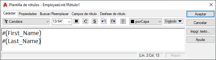

Ficha Carácter
Determina el formato de caracteres para el texto que se introduce mediante el teclado o se importa.
Tipo de letra
Especifica un tipo de letra para el nuevo texto o cambia el tipo de letra del texto seleccionado.
aLtura
Establece la altura de los caracteres en unidades de dibujo para el texto nuevo o cambia la altura del texto seleccionado. El valor por defecto se basa en el estilo de texto actual. Si el estilo de texto actual no tiene una altura fija, la altura de texto será el valor almacenado en la variable de sistema TEXTSIZE.
Botón Negrita
Activa o desactiva el formato de negrita para texto nuevo o seleccionado. Esta opción sólo estará disponible para caracteres con tipos de letra TrueType.
Cursiva
Activa o desactiva el formato de cursiva para texto nuevo o seleccionado. Esta opción sólo estará disponible para caracteres con tipos de letra TrueType.
Subrayado
Activa o desactiva el formato de subrayado para texto nuevo o seleccionado.
Deshacer
Deshace acciones, incluidos los cambios de contenido o de formato del texto. También se puede utilizar Ctrl+Z.
Rehacer
Rehace acciones, incluidos los cambios de contenido o de formato del texto. También se puede utilizar Ctrl+Y.
Apilar, No apilar
Crea texto apilado como, por ejemplo, fracciones, si el texto seleccionado contiene caracteres apilados. Además, si se selecciona el texto apilado, lo desapila. Cuando se utiliza el signo de intercalación (^), la barra oblicua (/) y el signo de almohadilla (#), el texto situado a la izquierda del carácter apilado se apilará sobre el texto de la derecha.
Por defecto, el texto que contiene un signo de intercalación se convierte en valores de tolerancia justificados a la izquierda. El texto que contiene la barra oblicua convierte números fraccionarios centrados; la barra se convierte en una barra horizontal con una longitud igual a la de la cadena de texto más larga. El texto que contiene el signo de almohadilla se convierte en una fracción separada por una barra diagonal de las dos cadenas de texto. Los caracteres situados por encima de la barra de fracción diagonal se alinean en la parte inferior derecha; mientras los que están situados debajo de la misma, se alinean en la parte superior izquierda.
Color de texto
Especifica un color para el nuevo texto o modifica el color del texto seleccionado.
Puede asignar al texto el color asociado a la capa en la que se encuentra (PorCapa) o el color del bloque que lo contiene (PorBloque). También puede seleccionar uno de los colores de la lista o hacer clic en Otro para abrir el cuadro de diálogo Seleccionar color.
Símbolo
Inserta uno de los símbolos o un espacio de no separación en la posición del cursor. Los símbolos también se pueden insertar manualmente. Véase Símbolos y caracteres especiales.
Se muestran símbolos de uso común en el submenú. Haga clic en Otros para visualizar el cuadro de diálogo Mapa de caracteres, que contiene el conjunto completo de caracteres para cada tipo de letra disponible en el sistema. Seleccione un carácter y haga clic en Seleccionar para insertarlo en el cuadro Caracteres para copiar. Una vez que haya seleccionado todos los caracteres que desea usar, haga clic en Copiar y cierre el cuadro de diálogo. En el cuadro de diálogo Plantilla de rótulos, haga clic con el botón derecho y seleccione Pegar.
Se puede utilizar el símbolo del euro con tipos de letra SHX y sus equivalentes TrueType incluidos en AutoCAD 2000 y versiones posteriores. Si no dispone del símbolo del euro en el teclado, mantenga pulsada la tecla Alt e introduzca 0128 con el teclado numérico.
No se admiten símbolos en el texto vertical.
Nota: En el cuadro de diálogo, el símbolo de diámetro se muestra como %%c, pero se visualiza correctamente en el rótulo. El espacio de no separación no está disponible en los sistemas operativos de doble byte.

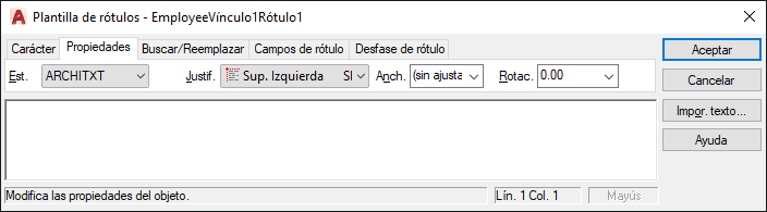

Ficha Propiedades
Determina las propiedades que se aplican a toda la plantilla de rótulo.
Estilo
Aplica un estilo de texto al rótulo. El estilo actual se guarda en la variable de sistema TEXTSTYLE. El formato de carácter para el tipo de letra, la altura y los atributos negrita y cursiva se ignora si se aplica un estilo nuevo a una plantilla de rótulo ya existente. Los atributos de apilación, subrayado y color se mantienen en los caracteres en los que se aplica un nuevo estilo. No se aplican estilos con efectos cabeza abajo o hacia la izquierda. Si se aplica un estilo definido con un efecto vertical a un tipo de letra SHX, el texto se muestra en sentido horizontal en el cuadro de diálogo Plantilla de rótulos.
Justificar
Establece la justificación y alineación del rótulo. Superior izquierdo es el valor por defecto. Los espacios indicados al final de una línea se incluyen como parte del texto y afectan a la justificación de la línea. El texto se encuentra centrado, justificado a la izquierda o justificado a la derecha con respecto a los contornos de texto izquierdo y derecho. El texto se alinea al centro, parte superior o inferior con respecto a los contornos de texto superior e inferior. Véase la línea de comando TEXTOM para una ilustración de las nueve opciones de justificación.
Grosor
Establece la anchura de párrafo del texto nuevo o seleccionado. La opción Sin ajustar crea una sola línea. Esta opción no afecta a la anchura de los caracteres individuales.
Rotation
Establece el ángulo de rotación del rótulo en la unidad de medida del ángulo actual (grados decimales, radianes o grados).

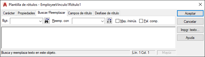

Ficha Buscar/Reemplazar
Busca cadenas de texto especificadas en la plantilla de rótulo y las reemplaza con texto nuevo.
Buscar
Define la cadena de texto que se debe buscar.
Botón Buscar
Inicia la búsqueda de la cadena de texto indicada en Buscar. Para continuar con la búsqueda, vuelva a hacer clic en el botón Buscar.
Reemplazar con
Define la cadena de texto que debe reemplazar al texto especificado en Buscar.
Botón Reemplazar
Reemplaza el texto resaltado por el texto especificado en Reemplazar con.
Mayúsc./minúsc.
Encuentra el texto sólo si todos los caracteres de la cadena de texto coinciden en cuanto a mayúsculas y minúsculas con el texto del cuadro Buscar. Si se desactiva esta opción, se detectarán todas las cadenas de texto coincidentes con independencia de que estén escritas en mayúsculas o minúsculas.
Pal. comp.
Sólo detecta una coincidencia con el cuadro Buscar si se trata de una palabra completa. Se ignora el texto que forma parte de otra palabra. Si se desactiva esta opción, se detectarán todas las cadenas de texto coincidentes, ya sean palabras completas o parte de otras palabras.

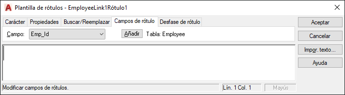

Ficha Campos de rótulo
Permite especificar los campos de la tabla de base de datos que se visualizarán al crear rótulos basados en esta plantilla.
Campo
Muestra una lista de campos disponibles en la tabla actual de la base de datos, que se pueden incluir en el rótulo. Puede incluir cualquier número de campos de la tabla de origen.
Añadir
Añade al rótulo el campo seleccionado en la lista Campo.
Tabla
Muestra el nombre de la tabla de base de datos actual.
