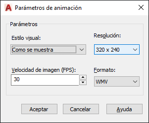

Precisa los parámetros para grabar una animación de navegación 3D.
OPCIONES (comando) Buscar:
Se muestran las siguientes opciones.
Determina los parámetros de un archivo de animación.
Muestra una lista de los estilos visuales y valores predefinidos de renderización que se pueden aplicar a un archivo de animación.
Muestra una lista de resoluciones. El valor por defecto es 320 x 240.
Precisa una velocidad de imagen (en segundos). Los valores oscilan entre 1 y 60. El valor por defecto es 30.
Precisa una lista de formatos de salida de animación. Los formatos disponibles son AVI, MPG, WMV y MOV.
