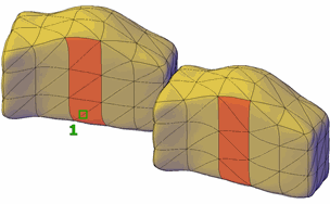

Gira la arista adyacente de dos caras de malla triangulares.
Es posible girar la arista que une dos caras de malla triangulares para modificar la forma de las caras. La arista compartida por las caras seleccionadas gira para intersecar el vértice de cada cara.
Se muestran las siguientes solicitudes.
Especifica una de las dos caras que se van a modificar. Haga clic en una cara de malla triangular.
Especifica la segunda cara que se va a modificar. Haga clic en una cara de malla triangular que se encuentre junto a la primera cara seleccionada.
