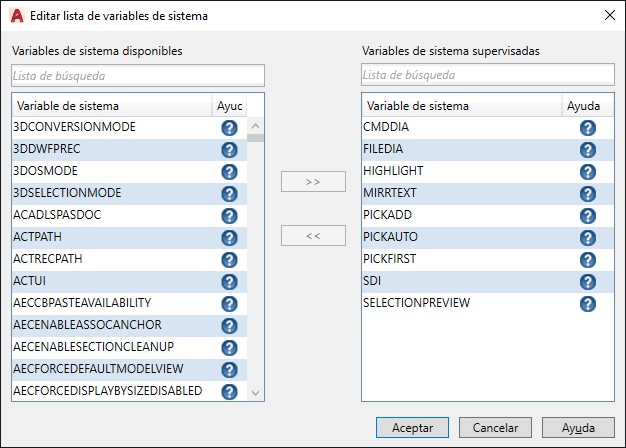

Puede seleccionar o buscar una variable de sistema para añadirla a la lista de variables de sistema supervisadas o eliminarla de esta.
Nota: Las variables de sistema de solo lectura se excluirán de la lista.
  Se muestran las siguientes opciones.
  - Variables de sistema disponibles
- Muestra una lista de todas las variables de sistema disponibles que se pueden supervisar. Escriba una cadena en el cuadro de búsqueda para encontrar rápidamente una variable de sistema.
- Variables de sistema supervisadas
- Muestra una lista de todas las variables de sistema que se supervisan. Escriba una cadena en el cuadro de búsqueda para encontrar rápidamente una variable de sistema.
