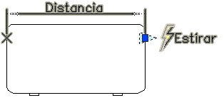

En el siguiente ejemplo se muestra el modo en que el resaltado de dependencias crea un efecto de halo para el parámetro (denominado Distancia) y la acción (denominada Estirar) asociados al seleccionar el pinzamiento personalizado en el Editor de bloques.
