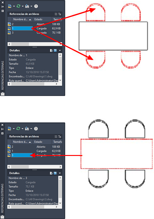

Para encontrar una referencia externa en un dibujo complejo, seleccione un elemento en la paleta Referencias externas para resaltar todos los ejemplares visibles en el dibujo. También es posible seleccionar una referencia externa en el dibujo para resaltar su nombre en la paleta Referencias externas.
Para encontrar una referencia externa en un dibujo complejo, seleccione un elemento en la paleta Administrador de referencias para resaltar todos los ejemplares visibles en el dibujo. También puede seleccionar una referencia externa en el dibujo para resaltar su nombre en la paleta Administrador de referencias.
