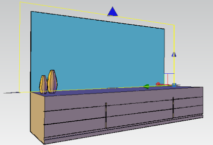

Utilización del gizmo de mapa para ajustar la textura
 Si necesita realizar más ajustes a un mapa de material, puede utilizar el gizmo de mapa para desplazar o girar el mapa de textura en el objeto. Para mostrarlo, seleccione un objeto con textura y escriba MAPAMAT.
Ajuste, desplace y gire la textura arrastrando los ejes del gizmo.
