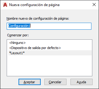

Especifica un nombre para la nueva configuración de página, así como la configuración de página que se debe usar como punto de partida.
PREPPAGINA (comando) Buscar: Nuevo
Se muestran las siguientes opciones.
Especifica un nombre para la nueva configuración de página.
Especifica la configuración de página que se debe utilizar como punto de partida para la nueva configuración de página. Al hacer clic en Aceptar, se muestra el cuadro de diálogo Configuración de página con los ajustes de la configuración de página seleccionada, que se pueden modificar si es necesario.
Si abre el cuadro de diálogo Nueva configuración de página desde el Administrador de conjuntos de planos, sólo las configuraciones de página guardadas incluidas en el archivo de reemplazo de configuraciones de página se muestran en la lista.
