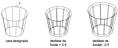

Es posible convertir un sólido 3D en un muro hueco o un vaciado.
Al convertir un objeto sólido en un vaciado, se crean nuevas caras desfasando las caras existentes dentro o fuera de su posición original.
Al desfasar caras de tangencia continua, éstas se tratan como una sola cara.
