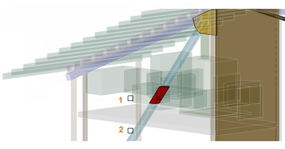

Utilice el comando INTERFERENCIA para comprobar la presencia de interferencias dentro de un conjunto de objetos de superficie o sólido 3D. La comprobación de interferencias crea objetos sólidos o de superficie y resalta las áreas donde los modelos se intersecan. Se pueden comparar dos conjuntos de objetos o comprobar todas superficies y los sólidos 3D de un archivo de dibujo. En el siguiente ejemplo, al seleccionar el conducto (1) en el primer conjunto de objetos y la tornapunta (2) en el segundo conjunto de objetos, aparecerá la interferencia.
