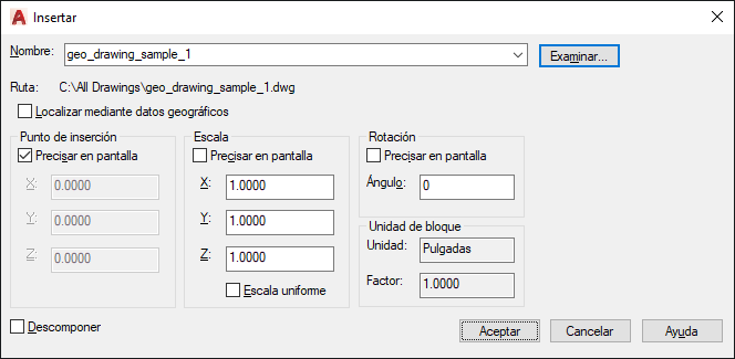

Especifica el nombre y la posición del bloque o dibujo que se va a insertar.
INSERTCLASICO (comando)
La posición del bloque insertado depende de la orientación del SCP.
Determina el nombre de un bloque que se va a insertar o el nombre de un archivo que debe insertarse como un bloque.
Abre el cuadro de diálogo Seleccionar archivo de dibujo (cuadro de diálogo de selección de archivos estándar) en el que se pueden seleccionar bloques o archivos de dibujo para su inserción.
Indica la ruta del bloque.
Inserta dibujos utilizando datos geográficos como referencia.
Especifica si el dibujo actual y el dibujo enlazado contienen datos geográficos. Esta opción sólo estará disponible si ambos dibujos tienen datos geográficos.
Muestra la descripción que se guarda en el bloque.
Muestra una vista preliminar del bloque especificado que se desea insertar. Un icono de rayo en la esquina inferior derecha de la vista preliminar indica que se trata de un bloque dinámico. Un icono  indica que el bloque es anotativo.
Permite determinar el punto de inserción del bloque.
Especifica el punto de inserción del bloque utilizando el dispositivo señalador.
Permite introducir manualmente los valores de las coordenadas X, Y y Z para el punto de inserción del bloque.
Precisa el valor de la coordenada X.
Precisa el valor de la coordenada Y.
Precisa el valor de la coordenada Z.
Determina la escala del bloque que se va a insertar. Si se indican valores negativos para los factores de escala de X, Y y Z, se insertará una imagen reflejada del bloque.
Especifica la escala del bloque utilizando el dispositivo señalador.
Permite introducir manualmente un factor de escala para el bloque.
Permite establecer el factor de escala X.
Permite establecer el factor de escala Y.
Permite establecer el factor de escala Z.
Precisa un valor de escala único para las coordenadas X, Y y Z.
Determina el ángulo de rotación del bloque insertado en el SCP actual.
Especifica la rotación del bloque utilizando el dispositivo señalador.
Permite introducir manualmente un ángulo de rotación para el bloque.
Define el ángulo de rotación para el bloque insertado.
Muestra información acerca de las unidades de bloque.
Especifica el valor de INSUNITS para el bloque insertado.
Muestra el factor de escala en unidades, que se calcula según el valor de INSUNITS para las unidades de bloque y de dibujo.
Descompone el bloque e inserta partes individuales del mismo. Cuando Descomponer está seleccionado, se puede especificar sólo un factor de escala uniforme.
Los objetos componentes de un bloque dibujado en la capa 0 permanecen en esa capa. Los objetos que poseen el color PORBLOQUE son blancos y los que tienen el tipo de línea PORBLOQUE tienen el tipo de línea CONTINUOUS.
