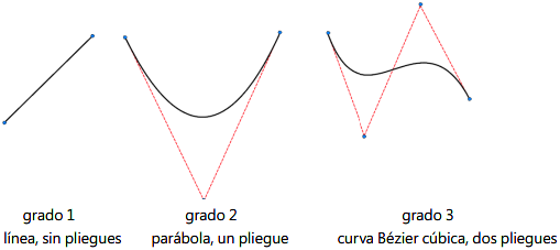

Establece el grado global al regenerar una spline.
| Tipo: | Entero |
| Guardada en: | Registro |
| Valor inicial: | 3 |
Los valores válidos están comprendidos entre 1 y 11.
Una curva con un grado de 1 es una línea recta y una curva con un grado de 2 tiene un pliegue. Una curva de Bezier tiene un grado de 3. Los grados superiores crean varias curvas más complejas, pero requieren cálculos.
