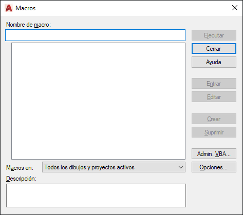

Se muestran las siguientes opciones.
Especifica el nombre de la macro que se quiere ejecutar, editar, suprimir o crear.
Presenta todas las macros encontradas en el dibujo o en el proyecto seleccionado en Macros en.
Determina el proyecto o dibujo cuyas macros se encuentran disponibles en la lista de macros. Si no está incluido su dibujo o proyecto, haga clic en Admin. VBA para cargarlo.
Describe la macro seleccionada.
Ejecuta la macro seleccionada.
Muestra el Editor de Visual Basic e inicia la ejecución de la macro. La ejecución se interrumpe en la primera línea ejecutable del código.
Muestra el Editor de Visual Basic y la macro seleccionada.
Crea una macro con el nombre precisado en Nombre de macro y muestra el Editor de Visual Basic y el procedimiento vacío para la macro nueva.
Si no se ha especificado ningún archivo de proyecto o dibujo para la macro nueva, aparecerá el cuadro de diálogo Seleccionar proyecto.
Si elige Sí, el código de la macro existente se suprime y se crea una nueva macro vacía con el nombre precisado.
Suprime la macro seleccionada.
Muestra el Administrador de VBA.
Muestra el cuadro de diálogo Opciones de VBA.
