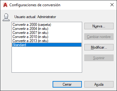

Crea, renombra, modifica y suprime configuraciones de conversión.
CONVERTDWG (comando) Buscar:
Muestra una lista con las configuraciones de conversión previamente guardadas y la configuración por defecto, Standard.
Abre el cuadro de diálogo Nueva configuración de conversión, que permite añadir una nueva configuración de conversión basada en otra existente.
Cambia el nombre de una configuración de conversión que aparece en la lista. Sólo podrá renombrar las configuraciones de conversión que haya creado usted mismo. La configuración de conversión Standard no se puede renombrar.
Muestra el cuadro de diálogo Modificar configuración de conversión, que permite especificar las opciones de la conversión de dibujos seleccionada.
Elimina la configuración de conversión resaltada actualmente. La configuración de conversión Standard no se puede suprimir.
