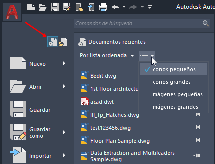

Cambiar la visualización de la vista preliminar en la lista de documentos recientes
  - Haga clic en el .
- En el cuadro de búsqueda de comandos, haga clic en el botón Opciones de visualización y seleccione una opción de visualización.
Nota:  La opción de visualización seleccionada se aplica tanto a las listas Documentos recientes como Documentos abiertos en el menú de la aplicación.
