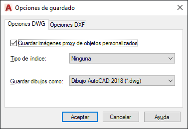

-  En el cuadro de diálogo Guardar dibujo como, haga clic en Herramientas  Opciones. Opciones.
- En el cuadro de diálogo Opciones de guardado, en Tipo de índice, seleccione Capa, Espacial o Capa y espacial y haga clic en Aceptar.
Nota:  Si está guardando un dibujo parcialmente abierto que ya no contiene índices de capa y espaciales, esta opción estará desactivada.
- Pulse Guardar.
