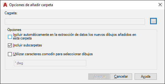

Precisa las carpetas que se utilizarán para la extracción de datos.
EXTRACDAT (comando) Buscar:
Se supervisan los cambios de datos en los dibujos de las carpetas seleccionadas.
Se muestran las siguientes opciones.
Muestra la ruta de la carpeta especificada.
Haga clic en el botón [...] para seleccionar la carpeta en un cuadro de diálogo de selección archivos estándar.
Incluye los dibujos nuevos en la extracción de datos cuando se añaden a la carpeta. El cuadro de diálogo Nuevos dibujos encontrados se muestra al añadir nuevos dibujos. Si está seleccionada esta opción, las carpetas especificadas son “vivas”. Si la opción no está seleccionada, las carpetas son “estáticas”.
Incluye los dibujos de las subcarpetas de las carpetas seleccionadas en el proceso de extracción de datos.
Activa un campo de entrada de texto en el que puede introducir criterios de búsqueda mediante caracteres comodín para seleccionar dibujos específicos.
Introduzca caracteres comodín. Los caracteres válidos son * ? .
