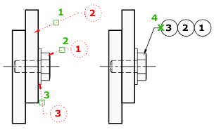

Organiza las directrices múltiples seleccionadas que contengan bloques en filas o columnas, y muestra el resultado en una directriz única.
Tras seleccionar las directrices múltiples, se puede especificar su ubicación.
Por ejemplo:
Se muestran las siguientes solicitudes.
Especifica el punto para colocar la recopilación de directrices múltiples en la esquina superior izquierda de la recopilación.
Coloca el conjunto de directrices múltiples en una o más columnas.
Coloca el conjunto de directrices múltiples en una o más filas.
Especifica una anchura para una recopilación de directrices múltiples ajustada.
