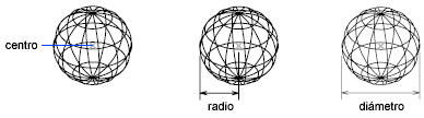

Puede crear una esfera precisando el centro y un punto del radio. Puede controlar el suavizado de sólidos 3D curvos, como una esfera, en un estilo visual sombreado u oculto con la variable de sistema FACETRES.
Se muestran las siguientes solicitudes.
Especifica el punto central de la esfera.
Al especificar el punto central, la esfera se coloca de forma que su eje central queda paralelo al eje Z del sistema de coordenadas personales (SCP) actual. Las líneas latitudinales son paralelas al plano XY.
Define el radio de la esfera.
Define el diámetro de la esfera.
Define la circunferencia de la esfera especificando tres puntos en cualquier lugar del espacio 3D. Los tres puntos especificados también definen el plano de la circunferencia.
Define la circunferencia de la esfera especificando dos puntos en cualquier lugar del espacio 3D. El plano de la circunferencia se define mediante el valor Z del primer punto.
Define la esfera mediante un radio determinado tangente a dos objetos. Los puntos de tangencia determinados se proyectan en el SCP actual.
