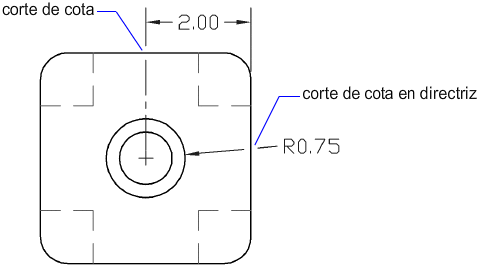

Los cortes de cota permiten que la línea de cota, de referencia o de directriz no se muestren como si fueran parte del diseño.
Los cortes de cota se pueden añadir a una cota o una directriz múltiple automática o manualmente. El método que se elija para colocar los cortes de cota depende del número de objetos que intersecan una cota o directriz múltiple.

Para crear automáticamente cortes de cota, debe seleccionar una cota o una directriz múltiple y utilizar la opción Auto del comando ACOCORTE. Los cortes automáticos de cota se actualizan cada vez que se modifica la cota, la directriz múltiple o los objetos intersecantes.
Puede controlar el tamaño de los cortes de cota en el cuadro de diálogo Estilo de cota, ficha Símbolos y flechas. El tamaño de corte, la escala de cota y la escala de anotación actual de la ventana gráfica actual afectan al tamaño especificado.
En lugar de colocar un corte de cota para cada objeto que interseca un cota o directriz múltiple, se pueden especificar qué objetos intersecantes se utilizan. Los cortes de cota que se añaden al seleccionar objetos intersecantes de forma individual se actualizan cada vez que se modifican los objetos intersecantes o la cota o directriz múltiple.
Es posible colocar un corte de cota designando dos puntos en la cota, la referencia o la línea de directriz para determinar el tamaño y la ubicación del corte. Los cortes de cota que se han añadido manualmente al designar dos puntos no se actualizan automáticamente si se modifica la cota o directriz múltiple o el objeto intersecante.
Por tanto, si una cota o directriz múltiple con un corte de cota añadido manualmente se desplaza o si se modifica el objeto intersecante, es posible que tenga que restituir la cota o directriz múltiple y que después deba volver a añadir el corte de cota. El valor de la escala de anotación o la escala de cota actual de la ventana gráfica actual no afecta al tamaño de un corte de cota creado al designar dos puntos.
