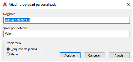

Crea una propiedad personalizada que se asocia con el conjunto de planos actual o con cada plano.
CONJUNTOPLANOS (comando) Buscar:
Las propiedades personalizadas se pueden usar para almacenar información como el número de contrato, el nombre del diseñador y la fecha de la versión.
Se muestran las siguientes opciones.
Especifica el nombre de una nueva propiedad personalizada.
Especifica un valor para la propiedad personalizada.
Especifica si la propiedad personalizada pertenece al conjunto de planos o a un plano.
