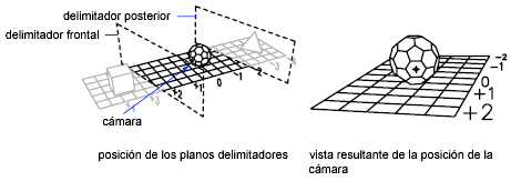

Puede delimitar las vistas del dibujo situando planos delimitadores frontales y posteriores que controlen la visibilidad de los objetos según la distancia a la que se encuentren de una cámara hipotética. Puede desplazar los planos delimitadores perpendicularmente a la línea de mira entre la cámara y el objetivo (hacia el lugar donde esta enfoca). La delimitación suprime la visualización de objetos desde los planos delimitadores frontal y posterior. En la siguiente ilustración se explica cómo funcionan los planos delimitadores:
