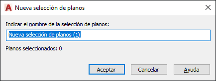

Guarda una selección de planos con nombre para futuras operaciones.
CONJUNTOPLANOS (comando) Buscar: .
Tras designar varios planos y guardar la selección, puede restaurar la selección de planos por nombre. Esto facilita la especificación de un conjunto de planos para las operaciones de publicación, transferencia o archivado.
Se muestran las siguientes opciones.
Especifica un nombre para la selección de planos.
