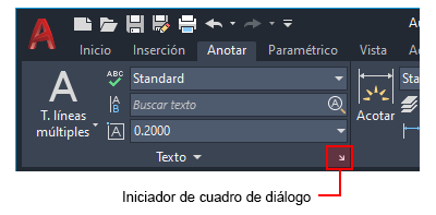

Algunos paneles de la cinta de opciones proporcionan acceso a un cuadro de diálogo relacionado con el panel en cuestión. Para mostrar el cuadro de diálogo relacionado, haga clic en el iniciador de cuadro de diálogo representado por un icono de flecha,  , en la esquina inferior derecha del panel.

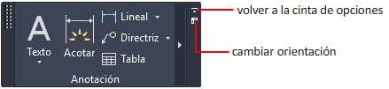

Puede retirar un grupo de una cinta de opciones e incluirlo en el área de dibujo o en otro monitor. El panel flotante permanece abierto hasta que lo devuelve a la cinta de opciones, aunque cambie de una ficha de la cinta de opciones a otra.

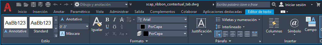

Al seleccionar un tipo de objeto específico o iniciar determinados comandos, se muestra una ficha contextual de la cinta de opciones especial en lugar de una barra de herramientas o un cuadro de diálogo. La ficha contextual se cierra al finalizar el comando.
