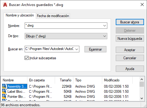

 Para acceder al cuadro de diálogo Buscar desde un cuadro de diálogo de selección de archivos estándar, haga clic en el menú Herramientas  Buscar.
 Buscar.
El cuadro de diálogo Buscar contiene las siguientes fichas: Nombre y ubicación y Fecha de modificación.
Opciones adicionales: Buscar ahora, Detener, Nueva búsqueda, Aceptar, Resultados de búsqueda.
Aparecen las siguientes opciones.
Filtra la búsqueda de archivos en función del tipo, el nombre y la ubicación del archivo.
Permite especificar nombres de archivo completos o parciales para incluir en la búsqueda. Si introduce varios nombres de archivo, encierre cada nombre entre comillas.
Utilice los siguientes caracteres comodín para ampliar la búsqueda:
No es necesario introducir ninguna extensión de archivo en el cuadro Nombre, ya que el tipo de archivos que se incluyen en la búsqueda viene determinado por el cuadro De tipo. Por ejemplo, para encontrar el archivo casa102.dwg, escriba casa* y, en De tipo, seleccione Dibujo (*.dwg).
Especifica el tipo de archivos que se incluirá en la búsqueda. Los tipos de archivo disponibles se limitan a los que admite el cuadro de diálogo de selección de archivos estándar específico.
Especifica la ubicación en la que se va a realizar la búsqueda Escriba una ubicación, escoja una de la lista, o haga clic en Examinar para encontrar una. Si introduce varias ubicaciones, encierre cada una de ellas entre comillas.
Muestra el cuadro de diálogo Buscar carpeta, en el que podrá desplazarse hasta una ubicación para realizar la búsqueda.
Busca en todas las subcarpetas de la ubicación indicada en Buscar en.
Filtra la búsqueda de archivos en función de la fecha de creación o modificación de los archivos.
Realiza la búsqueda sin utilizar ningún filtro de fecha.
Limita la búsqueda a los archivos creados o modificados en un período de tiempo determinado.
Busca los archivos que coincidan con los criterios especificados en ambas fichas.
Finaliza la ejecución de la búsqueda.
Borra los resultados de la búsqueda y restituye los valores por defecto de todas las opciones de búsqueda.
Cuando se elige uno o más archivos en los resultados de la búsqueda, cierra el cuadro de diálogo Buscar e introduce los nombres de los archivos seleccionados en el cuadro de diálogo de selección de archivos estándar.
Muestra todos los archivos encontrados en la búsqueda. Para pasar un archivo al cuadro de diálogo de selección de archivos estándar, seleccione uno y elija Aceptar. Si lo utiliza en un cuadro de diálogo de selección que permita la selección múltiple de archivos, puede pasar varios archivos desde la ventana de resultados de la búsqueda.
