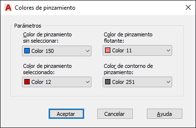

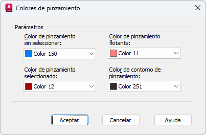

Establece las propiedades de color del pinzamiento.
OPCIONES (comando) Buscar:
Se muestran las siguientes opciones.
Controla los parámetros de color del pinzamiento.
Controla el color de los pinzamientos no seleccionados.
(Variable de sistema GRIPCOLOR)
Controla el color de los pinzamientos seleccionados.
(Variable de sistema GRIPHOT)
Controla el color de relleno de un pinzamiento no seleccionado cuando el cursor se detiene sobre el mismo.
(Variable de sistema GRIPHOVER)
Controla el color del contorno de los pinzamientos.
(Variable de sistema GRIPCONTOUR)
