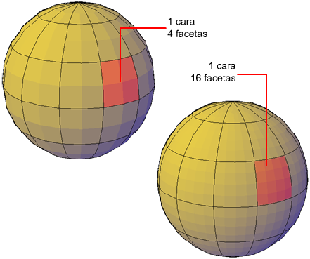

Acerca de las caras de malla
 Los objetos de malla están compuestos por caras y facetas.
Las caras son unidades que no se solapan y que, junto a sus aristas y vértices, conforman las unidades editables básicas de un objeto de malla. Al desplazar, girar o aplicar escalas a determinadas caras de una malla, las caras que las rodean se estiran y deforman para evitar que aparezcan huecos. Si aparecen huecos, a menudo pueden cerrarse suavizando el objeto o refinando determinadas caras.
Acerca de las facetas de malla
 Las caras de malla tienen estructuras subyacentes, denominadas facetas. La densidad de la rejilla de facetas se corresponde con la suavidad de la malla. Según aumente el nivel de suavizado, también se incrementará la densidad de la rejilla de facetas subyacente. Cuando desee limitar la edición detallada de la malla a un área reducida, puede convertir las facetas en caras editables mediante el refinado.
A diferencia de las caras, las facetas no se pueden modificar una por una. No obstante, pueden hacerse más visibles con la variable de sistema VSLIGHTINGQUALITY.
