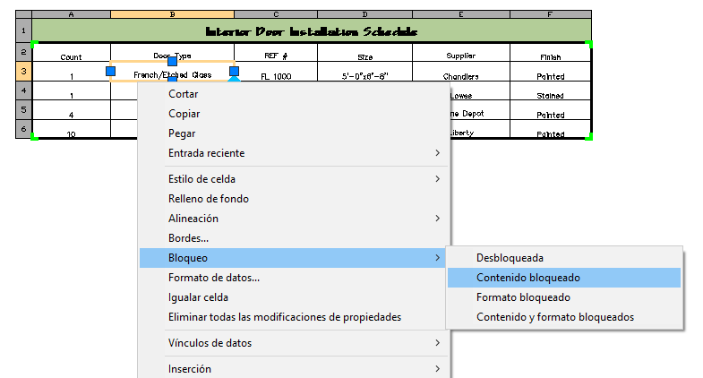

Por defecto, todas las celdas de una tabla de extracción de datos están bloqueadas para su edición y desbloqueadas para los cambios de formato. Puede bloquear o desbloquear las celdas con respecto a la edición de datos y formato a través del menú contextual de la tabla.
Puede añadir columnas y filas a una tabla de extracción de datos sin que esto afecte a los datos extraídos. Cuando selecciona una tabla, se resaltan las líneas que enmarcan las celdas que contienen datos extraídos. Sólo se pueden añadir filas y columnas fuera de este perímetro. Debe tener en cuenta que es posible que se creen celdas en blanco si se extraen datos adicionales durante una actualización o, a la inversa, si hay menos columnas o filas que contengan datos extraídos.
