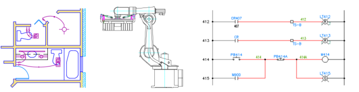

El objeto de línea es el más básico y común en los dibujos de AutoCAD de cualquier disciplina.
 Cada segmento es un objeto de línea que se puede editar por separado y al que se le pueden asignar propiedades, como capa, tipo de línea y grosor de línea. El método más sencillo para dibujar una línea es hacer clic en dos ubicaciones en el área de dibujo, aunque es recomendable que el dibujo sea mucho más preciso.
