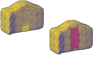

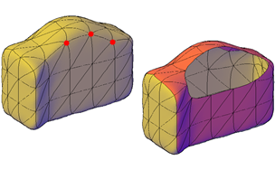

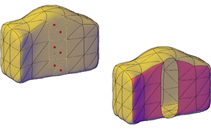

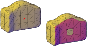

Para eliminar caras de malla, pulse la tecla Supr o utilice el comando BORRA. La eliminación dejará un hueco en la malla.
Si la eliminación de una cara de malla crea un hueco, el objeto de malla dejará de ser “hermético”. Se podrá convertir en un objeto de superficie, pero no en un objeto sólido 3D.
Si un objeto de malla no es hermético debido a huecos o agujeros en la malla, es posible hacerlo hermético mediante el cierre de los agujeros. La nueva cara, o tapa, abarca el contorno formado por las aristas de malla especificadas (TAPAMALLA).
Este proceso funciona mejor cuando todas las aristas están en el mismo plano. Las aristas seleccionadas como contornos no pueden ser aristas compartidas por dos caras. Por ejemplo, no se puede cerrar el agujero central en un toroide de malla.
