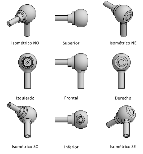

Especifica la orientación de la vista base.
Si desea utilizar la orientación del modelo empleada en el espacio modelo, elija la opción actual. De lo contrario, puede seleccionar una de las siguientes orientaciones predefinidas:

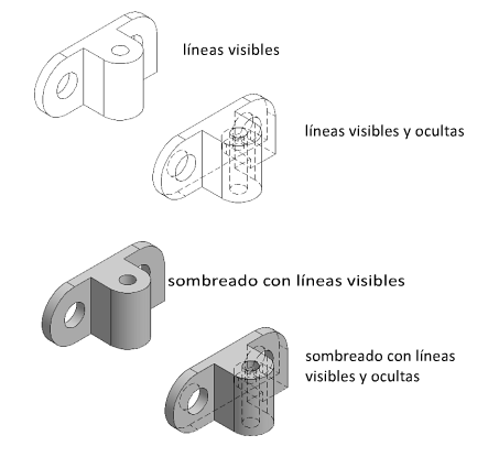

Especifica el estilo de visualización de la vista base.

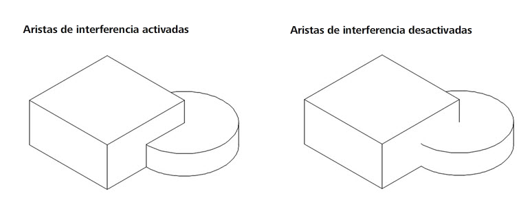

Activa y desactiva la visibilidad de las aristas de interferencia. Las aristas de interferencia se producen cuando uno o varios cuerpos sólidos se intersecan entre sí. Si está activada la visibilidad de las aristas de interferencia, el programa dibuja una línea en donde se unen los cuerpos sólidos.

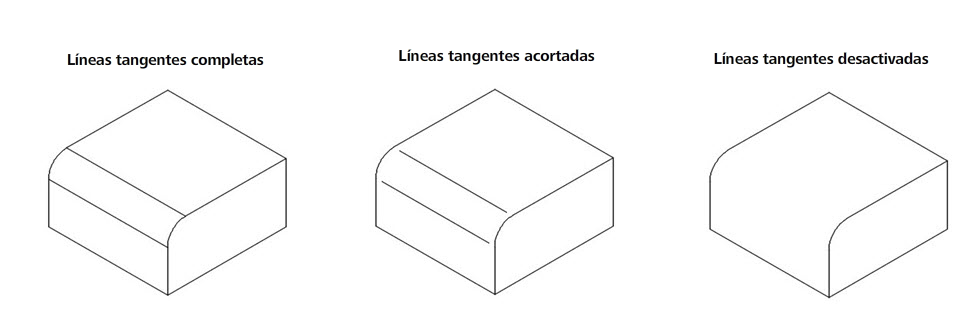

Activa y desactiva la visibilidad de las aristas tangentes. Las aristas tangentes marcan la transición entre una superficie plana y una arista redondeada, que se suelen encontrar como aristas de empalme.
