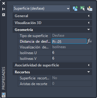

Las restricciones por cota son expresiones definidas por el usuario que se aplican en la paleta Propiedades de la superficie.
Se utilizan los mismos tipos de los operadores y expresiones que se emplean para otros tipos de restricciones geométricas. El tipo de propiedades que se pueden restringir es diferente para cada tipo de superficie.
