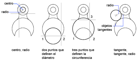

Para crear círculos, especifique varias combinaciones de centro, radio, diámetro, puntos en la circunferencia y puntos en otros objetos.
Se pueden crear círculos de distintas formas. El método por defecto consiste en especificar el centro y el radio. En la ilustración se muestran otras tres formas de dibujar un círculo.

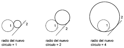

Un punto tangente es el punto donde un objeto toca a otro objeto sin llegar a intersecarlo. Para crear un círculo tangente a otros objetos, seleccione los objetos y después especifique el radio del círculo. En las siguientes ilustraciones, el círculo en negrita es el que se va a dibujar y los puntos 1 y 2 designan los objetos a los que es tangente.
Para crear un círculo tangente en tres puntos, establezca la referencia a objetos en ejecución en Tangente y utilice el método de tres puntos para crear el círculo.
