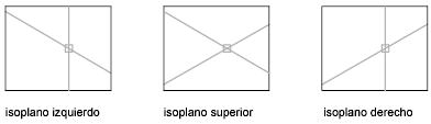

Establece una rejilla de referencia isométrica, donde las ubicaciones de referencia se encuentran en principio en ángulos de 30 y 150 grados. Las rejillas isométricas no pueden tener diferentes valores de aspecto. La rejilla de líneas no sigue a la rejilla de referencia isométrica.
El comando ISOPLANO determina si los cursores en cruz se encuentran en el plano isométrico superior (ángulos de 30 y 150 grados), en el isoplano izquierdo (ángulos de 90 y 150 grados) o en el derecho (ángulos de 30 y 90 grados).
