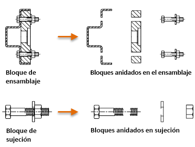

Las referencias a bloque que se incluyen en una definición de bloque se denominan bloques anidados. El uso de bloques dentro de otros bloques puede simplificar la organización de una definición de bloque compleja.
