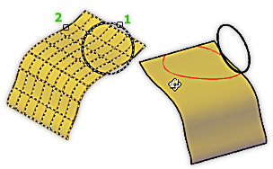

Proyecta puntos, líneas o curvas en una superficie o un sólido 3D desde distintas direcciones.
La proyección de geometría permite llevar a cabo las siguientes acciones:
Para recortar la superficie, establezca la variable de sistema SURFACEAUTOTRIM en 1.
Es posible proyectar cualquier curva (línea, arco, círculo, elipse, polilínea 2D, polilínea de ajuste de spline 2D, polilínea de ajuste de curva 2D, polilínea 3D, polilínea de ajuste de spline 3D, spline o hélice) en cualquier tipo de superficie o sólido.
Se muestran las siguientes solicitudes.
Proyecta la geometría a lo largo del eje Z positivo o negativo del SCP actual.
Proyecta la geometría basándose en la vista actual.
Proyecta la geometría a lo largo de una trayectoria entre dos puntos.
