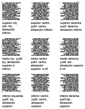

| Opciones de justificación | Descripción |
 | SI | Superior izquierda |  | SC | Superior centro |  | SD | Superior derecha |  | MI | Medio izquierda |  | MC | Medio centro |  | MD | Medio derecha |  | II | Inferior izquierda |  | IC | Inferior central |  | ID | Inferior derecha |
Los ejemplos siguientes reflejan las opciones de justificación.
