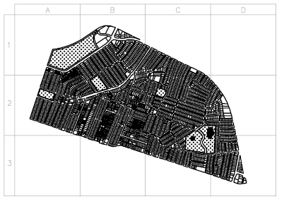

Para cargar y modificar sólo los objetos que necesite, organice los dibujos grandes en vistas divididas por sectores. Por ejemplo, si trabaja con un plano urbano y necesita editar sólo el sector sudeste (en la figura, el sector D3), sólo puede cargar este área de dibujo precisando la vista predefinida. Si sólo necesita editar los números de parcela municipales, puede cargar la geometría de esta capa específica.
