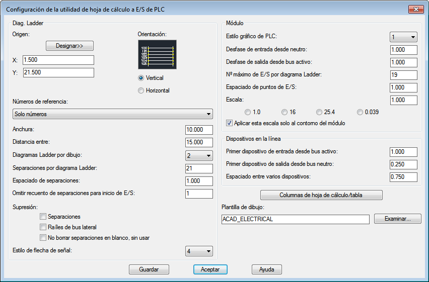

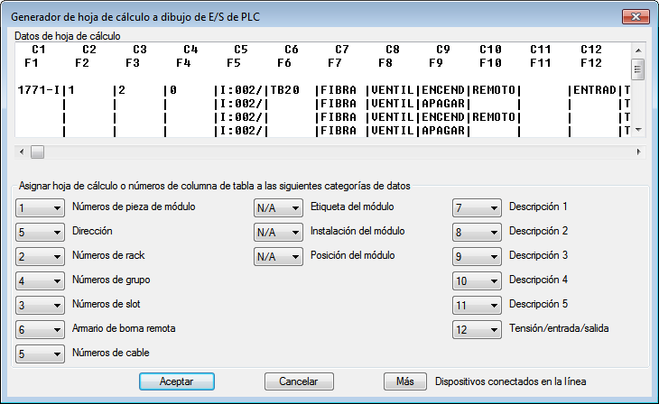

Los requisitos de E/S de PLC de un proyecto, con formato de base de datos o de hoja de cálculo, pueden impulsar la generación automática de los dibujos de esquema de E/S.

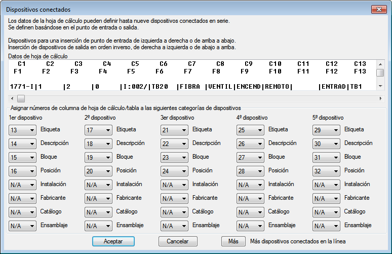

conjunto de herramientas AutoCAD Electrical crea un conjunto de dibujos de E/S de PLC basado en la información de la hoja de cálculo de PLC. Los diagramas Ladder, módulos, componentes en la línea y cables se insertan automáticamente.

La configuración guardada se restablece y se utiliza para generar los dibujos.
