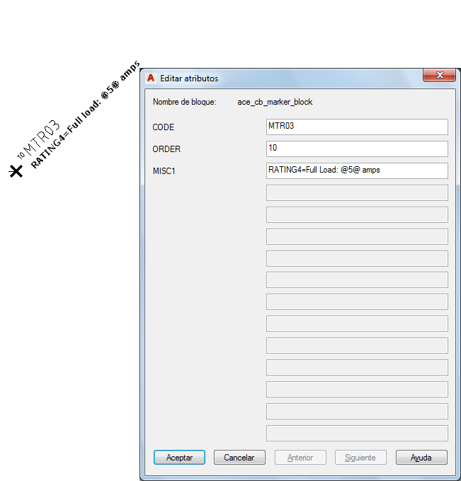

Existen dos métodos para asignar estos valores a los atributos de un componente.
Es posible que existan varias selecciones en el grupo. Por ejemplo, existe una selección para el tipo de medio de desconexión y otra para incluir un contacto auxiliar. Cada selección recibe un valor numérico del campo UI_VAL. Los valores se suman para determinar la acción adecuada para esta combinación de selecciones. La suma se compara con un valor del campo UI_SEL. Una vez realizada esta comparación, se utilizan el valor de COMMAND_LIST, el valor de ANNOTATE_LIST, etc., para insertar las selecciones e incluir anotaciones en ellas.
Se muestra el argumento antes y después:
Antes:(c:ace_cb_insym #xyz nil "HMO13" #scl 8 nil)
Después:(c:ace_cb_insym #xyz nil "HMO13" #scl 8 “VALORES2=CV: @1@”)
