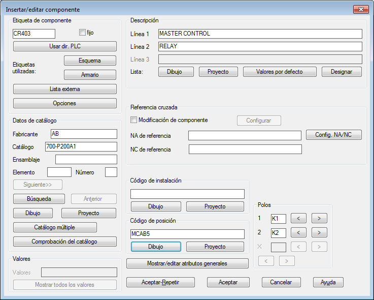

conjunto de herramientas AutoCAD Electrical determina automáticamente el nombre de etiqueta exclusivo para el nuevo relé en función de la posición de referencia de línea en la que se ha insertado el símbolo. "CR" indica que se trata de un relé de control y "403" indica que el símbolo se encuentra en la referencia de línea 403. Si el símbolo se inserta en la referencia de línea 404, el nombre de etiqueta sería "CR404".

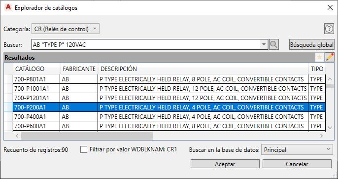

El código de fabricante seleccionado y el número de catálogo aparecen en el cuadro de diálogo Insertar/editar componente. Al hacer clic en Aceptar en el cuadro de diálogo, los valores se transfieren al símbolo.
Línea 1: CONTROL PRINCIPAL
Línea 2: RELÉ
Se puede introducir un máximo de tres líneas de descripción de componentes. Si la tercera línea de descripción no está disponible, el símbolo no llevará ningún atributo para una tercera línea de descripción.
conjunto de herramientas AutoCAD Electrical realiza una lectura rápida del archivo de dibujo y devuelve una lista de todos los códigos de posición existentes.
Polos: 1: K1
Polos: 2: K2
Cualquier valor que se introduzca aquí se guarda como valor de atributo en el propio símbolo.
