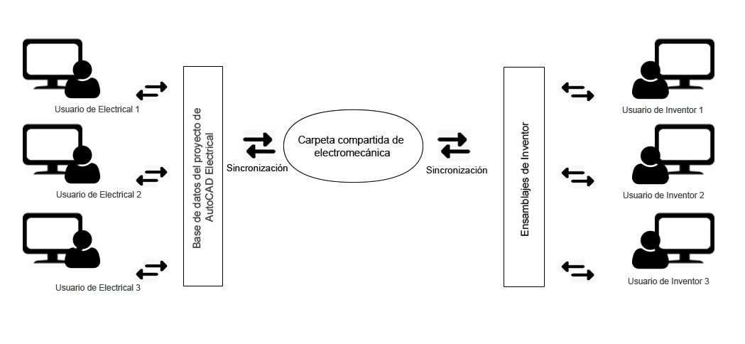

El proyecto electromecánico integra las disciplinas mecánica y eléctrica para ofrecer una experiencia de diseño colaborativa y conectada para el desarrollo de productos, lo que permite trabajar en paralelo en un entorno en tiempo real. Puede conectar los proyectos de conjunto de herramientas AutoCAD Electrical y de Inventor mediante la creación de un archivo de vínculo de electromecánica. Puede conservar el archivo de vínculo de electromecánica en una carpeta compartida en la red, a la que pueden acceder los usuarios de conjunto de herramientas AutoCAD Electrical e Inventor. Una vez establecida la conexión, puede iniciar el intercambio de datos entre los diseños de conjunto de herramientas AutoCAD Electrical e Inventor mediante la sincronización.

El proyecto electromecánico administra y mantiene la integridad de los datos entre los proyectos de conjunto de herramientas AutoCAD Electrical e Inventor a través de la sincronización. En un proyecto de electromecánica, la sincronización utiliza el enfoque de empujar y estirar durante el proceso de intercambio de datos. En el caso de los usuarios de conjunto de herramientas AutoCAD Electrical, en primer lugar se extraen los datos de Inventor y se actualiza la vista en árbol; a continuación, los datos de conjunto de herramientas AutoCAD Electrical pasan a Inventor. La sincronización falla cuando el usuario se desconecta de la red y la conexión con el archivo de enlaces se corta. Es posible continuar trabajando sin conexión en los archivos de dibujo y utilizar la ficha Vista de posición para administrar los componentes. El trabajo fuera de línea se puede sincronizar tras volver a establecer la conexión con el archivo de enlaces en la red.
