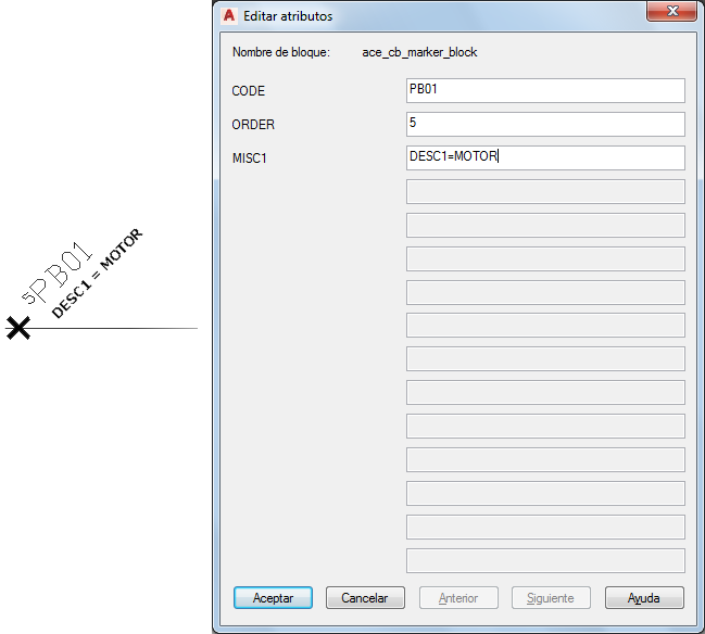

  1. Abra el dibujo de plantilla de circuito que contiene el bloque de marcador del componente.
  2. Localice el bloque de marcador correcto del componente.
  3. Edite su valor de atributo MISC1 con el formato “{nombre de atributo}={valor de atirbuto}”, por ejemplo, “DESC1=MOTOR”.
    Nota: El valor del atributo MISC1 puede contener varios indicadores de texto especiales que indican al Generador de circuitos que gestione el componente o el cable subyacente de forma especial. Cuando añada nuevos valores, no sobrescriba ningún otro valor de indicador especial. Sepárelos con un punto y coma.
  4. Guarde el dibujo de plantilla de circuito.

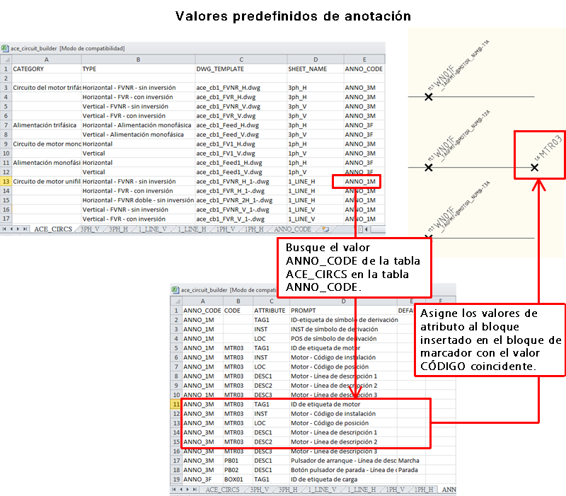

Valores predefinidos de anotación
Los valores predefinidos de anotación permiten:
  1. Abra la hoja de cálculo del Generador de circuitos, ace_circuit_builder.xls.
  2. Abra la hoja ACE_CIRCS.
  3. Localice los valores de CATEGORY y TYPE del circuito, por ejemplo CATEGORY: Circuito del motor trifásico y TYPE: Horizontal - FVNR - sin inversión.
  4. Asigne un valor de código en el campo ANNO_CODE si todavía no existe ninguno, por ejemplo ANNO_3M.
  5. En conjunto de herramientas AutoCAD Electrical, abra el dibujo de plantilla de circuito indicado en el campo DWG_TEMPLATE, por ejemplo ace_cb1_FVNR_H.dwg.
  6. Abra la hoja ANNO_CODE de la hoja de cálculo.
    Este hoja proporciona un enlace entre el circuito seleccionado (identificado por el valor de ANNO_CODE), un bloque de marcador específico (identificado por su valor de CODE) y un atributo específico del bloque de marcador.
  7. Escriba el valor de ANNO_CODE anterior en el campo ANNO_CODE de una fila en blanco, ANNO_3M.
    En este ejemplo definirá algunos valores de atributo para el símbolo de motor.
  8. En conjunto de herramientas AutoCAD Electrical, localice el bloque de marcador que identifica el punto de inserción del símbolo de motor. Localice el valor del atributo CODE, por ejemplo MTR03.
  9. En la hoja de cálculo, añada una nueva línea en la tabla ANNO_CODE por cada atributo que desee definir previamente. Por ejemplo:
    • ANNO_CODE = ANNO_3M. Éste es el valor de la hoja ACE_CIRCS para este circuito.
    • CODE = MTR03. Éste es el valor del atributo CODE en el bloque de marcador.
    • ATTRIBUTE = LOC. Éste es el nombre de atributo que desea predefinir.
    • PROMPT = Motor - Código de posición. Este es el texto que se utiliza en el cuadro de diálogo Valores predefinidos de anotación. Este cuadro de diálogo se muestra si selecciona el botón Valores predefinidos - Lista al insertar el circuito.
    • Default = FIELD. Éste es el valor de atributo que se aplicará al atributo LOC cuando se inserte el símbolo de motor.
  10. Repita este proceso con cada valor de atributo que desee predefinir. Los valores de ANNO_CODE y CODE deben ser los mismos en cada atributo de este símbolo de motor.
  11. Guarde y cierre la hoja de cálculo.
