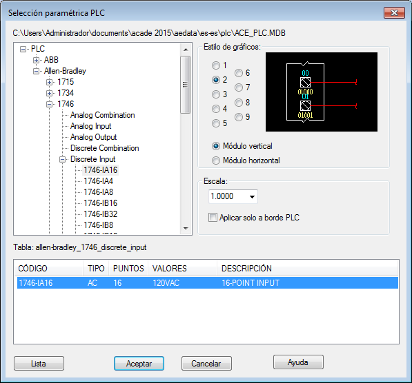

Fabricante: Allen-Bradley
Serie: 1746
Tipo: Entrada discreta
Número de pieza: 1746-IA16
Estilo de gráficos: 2, módulo vertical
Precise punto de inserción de módulo de PLC o [Z=zoom, E=encuadre]:
Designe un punto en la referencia de línea de cable 520 cerca del lado derecho, asegúrese de que la X se encuentra cerca del cable horizontal y haga clic
Espaciado: 1.0000
Puntos E/S: Insertar todos
Haga clic en Aceptar.
