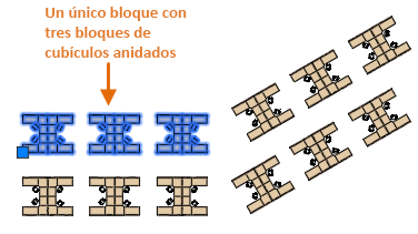

- Una o varias definiciones de bloque creadas en el dibujo actual. Por ejemplo, es posible que desee crear un bloque a partir de un conjunto de objetos que aparecen repetidamente en ese dibujo, como una disposición de cubículos que contiene varios bloques anidados. Todos los bloques utilizados en la disposición de cubículos se pueden combinar en un único bloque para varias inserciones.

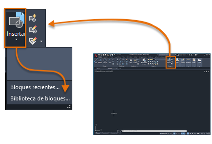

Para empezar a utilizar la paleta de bloques, siga estos pasos:
- Haga clic en Insertar en la ficha Inicio y haga clic en Bloques de bibliotecas. Esta acción inicia el comando PALETABLOQUES.
Esta acción abre la paleta de bloques en la ficha Bibliotecas.

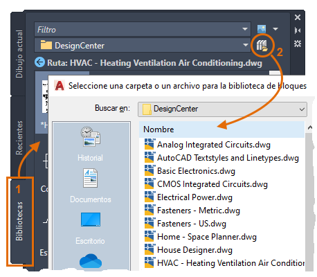

- Haga clic en el botón Examinar para que se muestre un cuadro de diálogo de selección de archivos o carpetas.
- Desplácese a la carpeta DesignCenter, en la que se incluyen diversos dibujos de ejemplo.

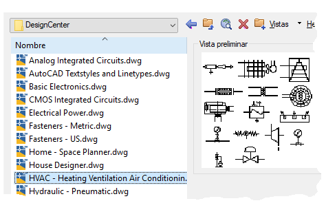

Cada dibujo de la carpeta DesignCenter contiene un conjunto de definiciones de bloque relacionadas.
Seleccione el archivo de dibujo que le interese.
Por ejemplo, supongamos que desea crear dibujos para sistemas de calefacción, ventilación y aire acondicionado. Seleccione el dibujo de climatización (HVAC) y, a continuación, haga clic en Abrir.

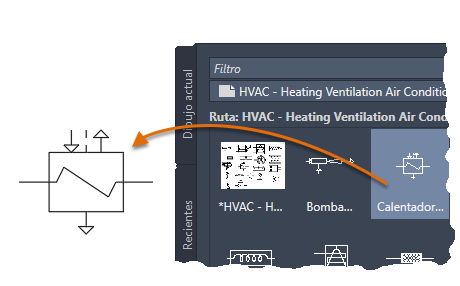

- En la ficha Bibliotecas de la paleta de bloques, haga clic en varios bloques y colóquelos.
Esta acción copia la definición de bloque seleccionada del dibujo de biblioteca de bloques en el dibujo actual e inserta una referencia a bloque. La inserción de referencias a bloque adicionales ahora será mucho más rápida. Para especificar otro archivo de dibujo, utilice el control Examinar, al igual que antes.

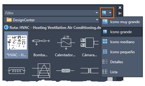

- Para elegir un dibujo de biblioteca diferente de la carpeta DesignCenter, asegúrese de que la ficha Biblioteca sea la actual (1) y haga clic en el botón de navegación de archivos (2).
- Experimente con los demás controles. Por ejemplo, pruebe a cambiar el control de vista preliminar.

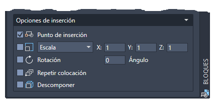

Consejo: Por lo general, las opciones por defecto que aparecen en la parte inferior de la paleta de bloques son aceptables, pero puede experimentar con ellas para comprobar las opciones que es posible que desee utilizar.

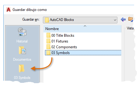

Consejo: Al guardar dibujos para insertarlos posteriormente, desplácese a una carpeta, haga clic con el botón derecho y cree varias carpetas para organizarlos. Puede arrastrar uno o varios a la barra de ubicaciones para facilitar el acceso posteriormente.
