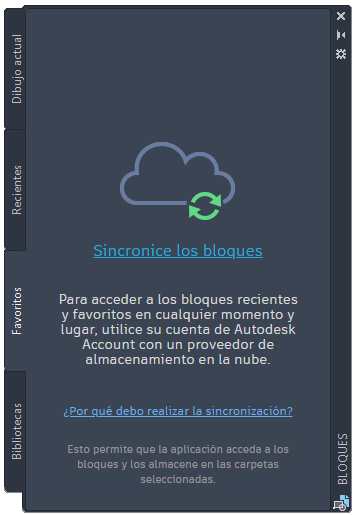

En esta actualización, al utilizar su cuenta de Autodesk Account y sincronizar los bloques con un proveedor de almacenamiento en la nube, los bloques recientes y favoritos estarán disponibles en todos los dispositivos.

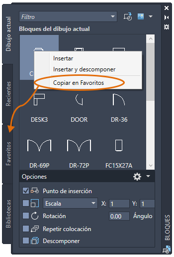

La paleta de bloques ahora permite copiar los bloques que se utilizan con frecuencia en la nueva ficha Favoritos. Puede copiar un bloque desde cualquier ficha de la paleta de bloques a la ficha Favoritos.

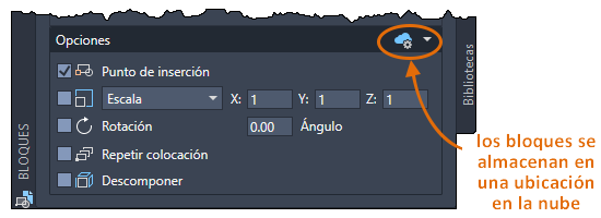

Ahora puede administrar la configuración de sincronización en la paleta de bloques. Además de la opción Sincronice los bloques, el cuadro de diálogo Configuración de sincronización de bloques le permite controlar los parámetros de sincronización, incluidos los permisos de datos de almacenamiento en la nube. El botón Configuración de sincronización de bloques ubicado en la parte inferior de la paleta de bloques es dinámico y cambia en función de la ubicación actual de los bloques recientes y favoritos.
Algunas notificaciones de la paleta de bloques proporcionan acceso a la Configuración de sincronización de bloques, por lo que se puede cambiar fácilmente la ubicación de la carpeta de sincronización.
