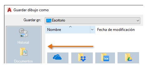

Acceder desde un cuadro de diálogo de archivos
Un método práctico de acceder a los dibujos desde su cuenta en la nube consiste en añadir el proveedor de almacenamiento en la nube a la barra de ubicaciones. En algunos casos, esto se realiza automáticamente. Si no es así, haga clic con el botón derecho en la barra de ubicaciones para añadir el proveedor de almacenamiento en la nube que desee.
Cuando haya terminado el proceso de edición, guarde el dibujo del mismo modo que lo haría con cualquier otro. Por defecto, AutoCAD guarda automáticamente el dibujo 10 minutos después de la última vez que se guardó. La cantidad de tiempo entre operaciones de guardado se controla mediante la variable de sistema SAVETIME.
Nota: Al abrir un archivo de dibujo desde la cuenta en la nube, se conserva la versión de DWG con la que se guardó por última vez. Puede especificar otro formato de archivo por defecto en la ficha Abrir y guardar del cuadro de diálogo Opciones.
