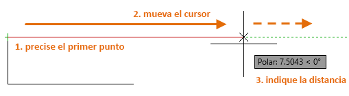

Precise punto siguiente
Permite especificar el punto final del segmento de línea. También puede utilizar el rastreo de referencia polar y a objetos mediante la introducción directa de la distancia.
