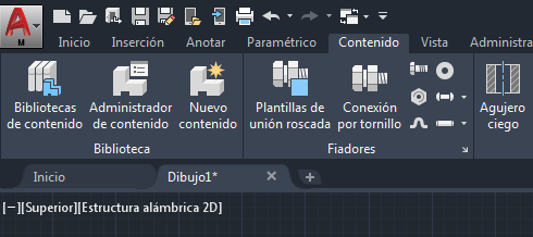

Nuevo tema oscuro
Evidentemente, la interfaz de usuario es una herramienta que se utiliza constantemente. Los comentarios anteriores de los clientes indicaron repetidamente que necesitábamos realizar cambios significativos para aumentar la claridad y la nitidez del tema oscuro. También se ha aplicado una nitidez similar al tema claro.
Como puede ver, hemos optimizado los colores de fondo con los colores de los iconos para ofrecer el contraste óptimo sin que esto le distraiga del espacio de trabajo, que es donde debería centrarse normalmente.
