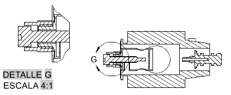

Define las propiedades de la línea de contorno de detalle, la arista del modelo y la línea de conexión en las vistas de detalle.
Lista de opciones
Se muestran las siguientes opciones.

Arista del modelo
- Suave
- Establece las líneas de corte de los modelos de las vistas de detalle que se van a suavizar.
| Se aplica a las vistas de detalle de documentación del modelo |
Se aplica a las vistas de detalle AMDETAIL |
- Suave con borde
- Muestra un borde alrededor de las vistas de detalle y establece las líneas de corte en los modelos que aparecen en las vistas de detalle como suaves.
- Suave con línea de conexión
- Muestra una línea de conexión entre el límite detallado y el contorno de la vista de detalle. Además, muestra un borde alrededor de las vistas de detalle y establece las líneas de corte de los modelos que se muestran en las vistas de detalle como suaves.
- Irregular
- Establece las líneas de corte de los modelos de las vistas detallas como irregulares.
Nota: Las vistas de detalle AMDETAIL no admiten líneas de corte irregulares. Cuando se selecciona esta opción, las vistas de dibujo AMDETAIL se comportan como si la opción Suave estuviese seleccionada.
